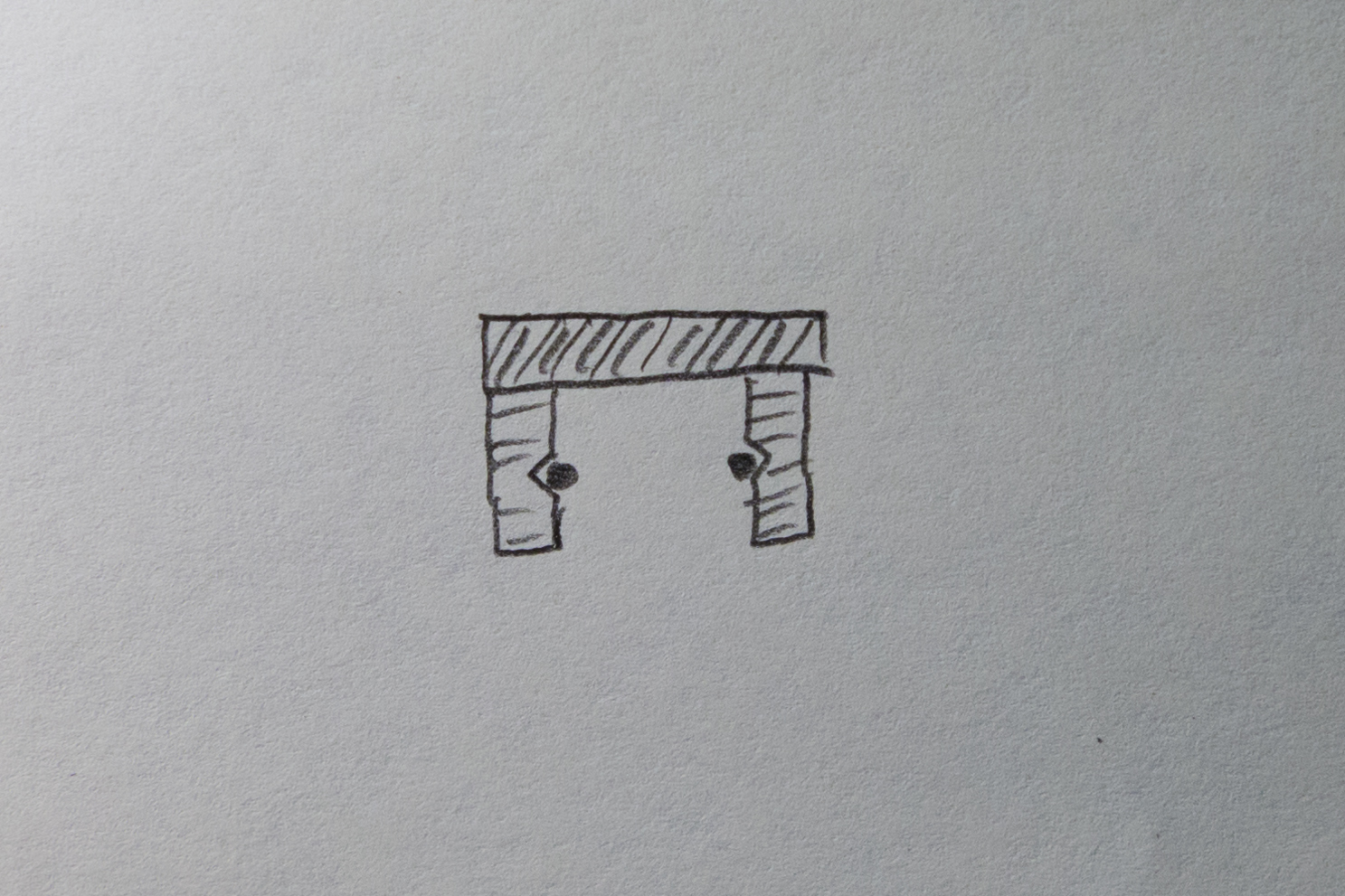

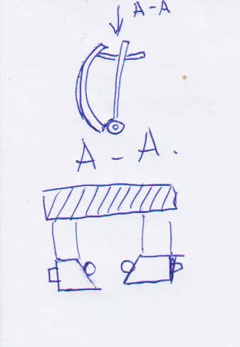

По схеме выглядит так. Весь сикрет в скосе трубки во внутрь. Нагортованная проволка распирая сама скользит на закрытие.

простите, что-то я не поняла... скос должен быть у трубки, в которую бедет крепиться застежка (она же - нагартованная проволока? если да, то из рисунка не совсем понимаю, как же вставить одно в другое ?  :blink:
А не кто не говорил, что будет просто.  :)   :)   :)
Все вы правильно поняли. Трубка под скосом, проволка нагортована, но она же не спаяна, а у вас наверное есть ригеля? или в край кругогубци. попрбуйте, все работает.
УДАЧИ.

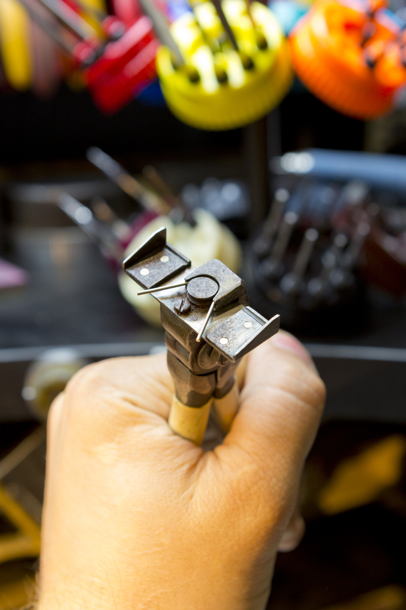

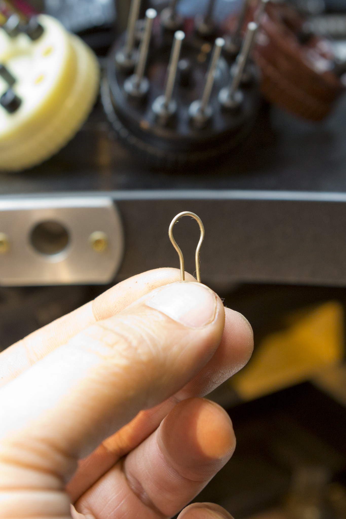

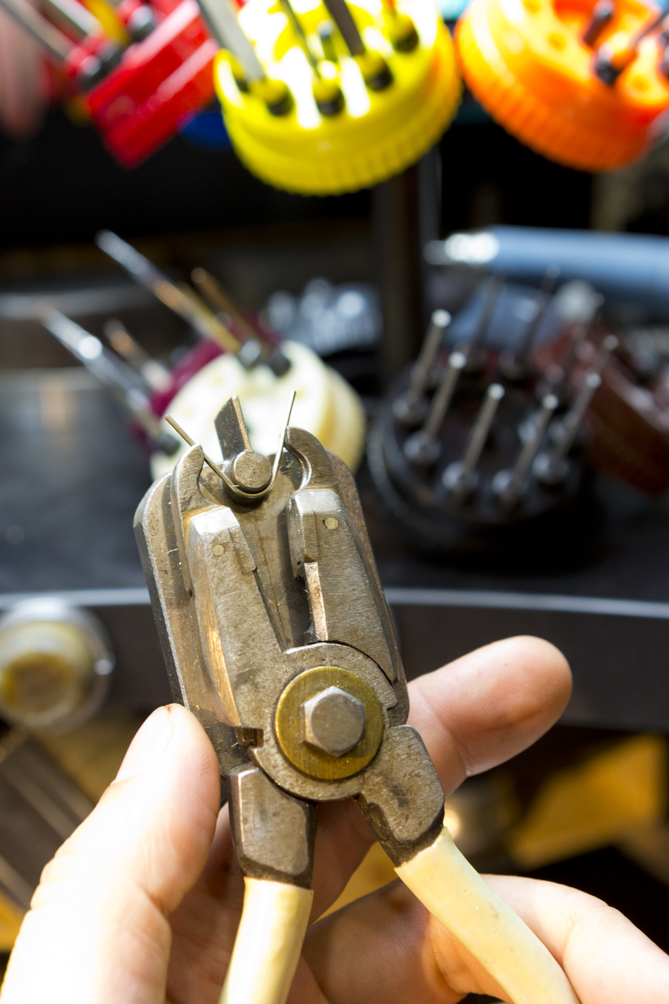

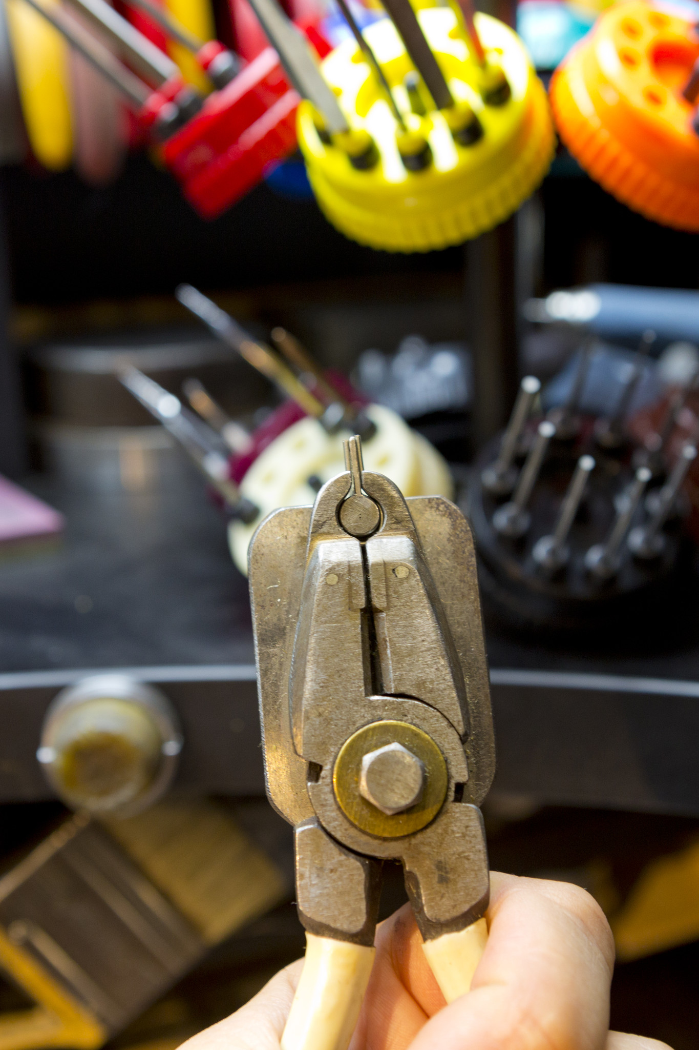

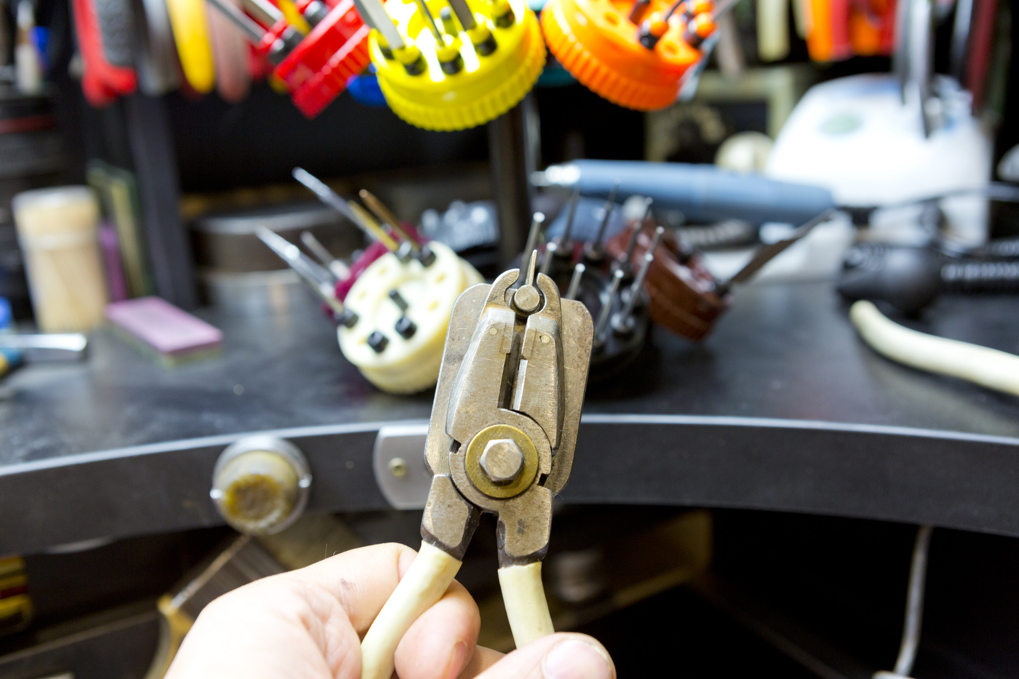

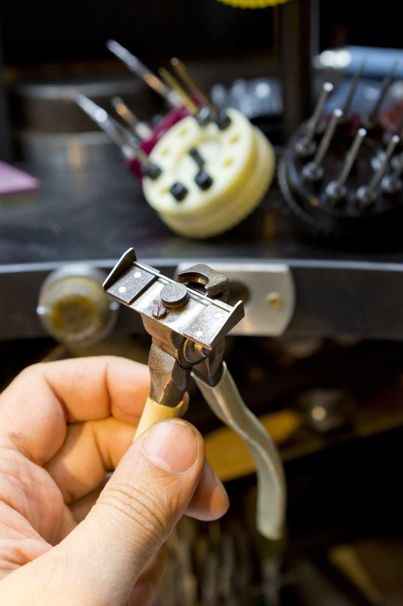

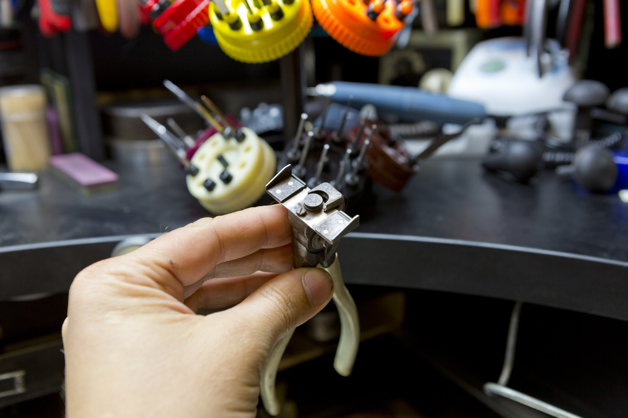

Я такие швензы в свое время много переделал ...
Но в трубке со внутренней стороны делали паз треугольной формой
Остались до сих пор приспособы для загиба самой швензы
Регистрация: 09.03.2016
Откуда: Тюмень
Сообщений: 49
Голосов: 15 / 0
Karik79,  крутые приспособы, сразу захотелось такие же сделать)))
Но необходимости в таком серийном производстве нет, так что придется придушить в себе такое желание. Но идея шикарная.  :Lighten:
