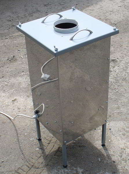

Вот современный профессиональный, специализированный и недорогой (14300) ювелирный пылесос - http://yuvteh.ru/catalog/yuvpil/pyuv
Почему именно этот:
1. Ювелирный пылесос, по сравнению с бытовыми пылесосами работает очень тихо, а время его работы очень велико (он почти не нагревается).
2. Применение пылесоса позволяет существенно снизить безвозвратные потери при слесарной обработке ювелирных и зуботехнических изделий.
3. Применять пылесос намного удобнее, чем проводить работы в специальных боксах.
4. Ювелирный пылесос целесообразно применять для снижения безвозвратных потерь в производстве дорогостоящих или высокочистых веществ.
Он как я понял состоит из воздушного фильтра от газели( 350 руб), жигулевского вентилятора от печки(1200 руб+ 200 руб 12 вольтовый блок питания), всякой непредвиденной мелочи(кабель, вилка изолента, горсть метизов), пусть будет еще тысяча и что ящик из оцинковки получается 12000 руб. стоит?
На соседнем форуме "металисты" попроще придумали, они из китая пластиковые циклоны привозят, говорят они тоже  неплохо с пылью справляются.

У ювелирного пылесоса - http://yuvteh.ru/catalog/yuvpil/pyuv производительность: 290 м3/час и цена 14300 руб., тихий, качественный, долговечный мотор.
Воздух забирается сверху по гофротрубе, просеивается через фильтр и выводится снизу. Гофра может идти в несколько мест. Все запчасти легко заменяются, фильтр действительно недорогой - автомобильный, сжигается почти без остатка.
Пылесос предназначен для сбора БЕЗВОЗВРАТНЫХ ПОТЕРЬ! То есть для возврата драгметалла, а не только для борьбы с пылью.
У обычных бытовых пылесосов, китайских пластиковых циклонов и е-бурговых аверонов другие цели - они для борьбы с пылью и мусором.
Из документации циклонов: производительность ниже: 100 м3/час (Примечание: Но это максимум, на нем вся пыль в трубу вылетит). Эффект очистки воздуха! в АФЦ достигается и на малых скоростях потока!
При цене 4900руб. к циклонам (а ведь это только фильтр) нужно покупать мотор для вытяжки!
Качественный профессиональный пылесос с мотором от аверона стоит дороже - 14900 руб
http://www.averon.ru/catalog/Laborator__avtonom__v_tyaj__ustroystva__prinadlej­nosti/UPZ_5_0/
Но он тоже имеет производительность всего 120 м3/ч и, как следует из описания, "головную боль" с фильтрами: "Волокнистые фильтры осматриваем раз в неделю, меняем раз в месяц, фильтр тонкой очистки осматриваем вместе с волокнистыми, меняем – раз в год." Похоже, что фильтры не удобны для сбора безвозвратных потерь ювелирного мусора, хотя годятся для очистки воздуха от пыли.
