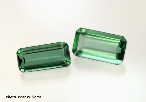

По сообщению от Бира Вильямса (уже не раз цитировавшегося):
В лабораторию Бира Вильямса были представлены названные турмалинами 2 зеленых камня, октагоны в изумрудной огранке, типичной для таких турмалинов... Параметры камней 8.18 кт, 16.9х9.2х6.7мм и 6.39 кт, 16.2х7.8х6.0мм. Именно в качестве турмалинов камни были куплены заказчиком экспертизы на одном из крупных минералшоу.
Внешний вид камней для глаз эксперта с многодесятилетним опытом не вызывал никаких сомнений в их турмалиновой природе.
Однако первый же тест и разочаровал, и удивил. Коэффициент преломления оказался 1.530, стандартный оптический тест показал отсутствие двупреломления. Все это не оставило ни малейших сомнений в том, что турмалинами камни не являются. Тест на рамановском спектрометре дал однозначный ответ - стекло.
Удельный вес обоих камней составил 2.52, это значение падает в промежуток между турмалином и стеклом. Спектральный анализ показал наличие в камне небольшого количества свинца, чем и объясняется завышенный по сравнению со стандартным показатель удельного веса.
Очень похожая на реальный турмалин цветовая визуализация делает эти стеклянные драгоценности весьма интригующими для неопытного покупателя, да и опытные дилеры, работая с большими количествами камней, могут запросто "купиться" на похожесть. Ради интереса и научного любопытства эксперт сделал тест на хромофоры. Тест показал присутствие железа и марганца в пропорциях, очень близких к таковым у настоящих турмалинов подобной окраски.
Эксперт отмечает, что в 2014 году это был уже второй случай попадания в его лабораторию стеклоимитаций турмалина. В марте 2014 опытный гемдилер предоставил в лабораторию два турмалина, приобретенных месяцем ранее в Туссоне. Целью были тесты на принадлженость зеленовато-синих турмалинов к куприан-турмалинам. Цвет камней, очень глубокий и в то же время мягкий, не слишком интенсивный, по признанию эксперта, неотвратимо притягивал взгляд.  Однако простейшие тесты показали однозначный результат - стекло!
С учетом того, что в последнее время наблюдается резкий рост цен на турмалины высшей и средней категории классности, появление на рынке таких высококлассных имитаций вызывает существенные опасения, и обязывает к буквально поштучной проверке дилерами/продавцами всех турмалинов подряд.
В дополнительном коментарии, данных ассистентом Бира, его супругой Карой, в начале января 2015,  сказано следующее:
"В течение последних двух недель мы столкнулись с двумя отдельными случаями (разные заказчики экспертиз) стеклянных имитаций, на этот раз одного изумруда и двух крупных аквамаринов. Если опираться только на внешний вид, заподозрить подвох во всех трех камнях было трудно! Красивые, но со всеми свойственными изумруду и аквамарину "недостатками", в том числе и  очень правдоподобными для этих разновидностей включениями!
Радует то, что для однозначной идентификации таких камней как стекла, не требуется сложного дорогого оборудования, и наличие лишь рефрактометра, полярископа и дихроскопа однозначно помогает решить проблему идентификации имитаций."
